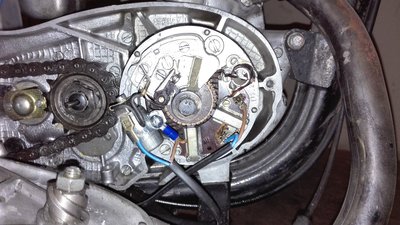

aronpfabian írta: ↑2018.03.23. 19:21
mixy01 írta: ↑2018.03.23. 18:12 Üdv!
Még tavaly elektromos(töltés) problémákkal küszködtem, amit sajnos nem sikerült megoldanom, és sajnos a motoros szezont is hamar be kellett fejeznem rajtam kívűl álló okok miatt. Idén azonban már gurultam néhányat, de sajnos az elektronika megkeseríti ezeket. Rendszeresen rá kell töltenem az akksira, ha nem akarom, hogy kipurcanjon.
Az áldozat egy 83-as ETZ 250, megszakítós gyújtással.
A következő töltés értékeket mértem:(Ezek szerintem nem súrolják az elégséges határát sem, de elektronikában nem vagyok jártas sajnos)
alap 12,50 ; járó motorral 12,29 ; járó motor 2000 1/min 12,40 ; járó m. 3000 1/min 12,65 ; lámpával 11,90 ; lámpa 2000 1/min 12,05 ; lámpa 3000 1/min 12,30 ; lámpa nélkül alapjáraton 12,20 ; gyújtás nélkül 12,37.
Az U/V, U/W, V/W vezetékek mérésére nem mutatott szakadást a műszer
Mellékelek néhány képet, hátha a hozzáértőknek valami szemet szúr. Sajnos a motor nem örvend a legjobb állapotnak, ezzel tisztában vagyok én is, vannak rajta kókányolások amiket próbálok idővel javítani.
Mit kellene még mérnem, hogy valamilyen megállapításhoz eljussunk amivel, orvosolható lenne a hiba.
Köszönöm előre is az időtöket.

Az én 250-es tz-men is hasonlóan alacsony a töltés de nekem a forgórész-ről a grafit fele hiányzik. :?
Tavasszal vettem ujj aksit mert a motor előző tulajdonosa úgy gondolta hogy a 9ah-ás aksi helyett elég lesz a motorba egy 5-ah-ás aksi is. ](*,)
Bár szezonba jó volt mert mindig beindult,igaz ritka volt az olyan nap hogy ne menjek a motorral.Cspattam is 7000kmert:-)ÁM mivel a világitás ment és pl indexet is használtam volt hogy lállt a motor mikor mentem vele pár nap állás után,de aztán beidult és világitás nélkül haza tudtam vele jutni. \:D/ nem tudom mennyi idős volt az aksi de már nem nagyon tartotta meg sokáig a töltést.. :?
Szóval érdemes megnézni a forgórész kommutátor részét ahonnan leveszi az áramot(asszem igy hivják..)nincs-e megsérülve mert ugyan nekem se ég a töltésjelző de én gyanitom hogy ez az oka az én motorom alacsony tőltésének. :-"
Töltésjelző lámpa elalszik? Másik feszültségszabályzóval próbáltad? (ezek nem a legjobb minőségűek ami a képen van)
A szénkefék szikráznak, pattognak? (eléggé bemaródásosnak tűnik a csúszópályájuk)

Ha már méregetsz akkor a forgórészre is tedd rá a műszert. A két csúszógyűrű között emlékeim szerint olyan 5 (k?) ohm körüli értéket kell kapnod. Kizárandó a forgórész szakadást, hajlamos a gyűrűk alatti vezeték elengedni. Csak egy tipp....

A lámpa elalszik 2000 alatt valamivel. Másik fesszabályzóval nem volt alkalmam kipróbálni(holnap lesz visontán egy veterán börze, megpróbálok majd vadászni egy bontottat). Nem vettem észre, hogy szikrázna a szénkefénél, viszont holnap akkor azt is jobban megfigyelem. Köszönöm.

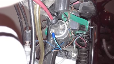

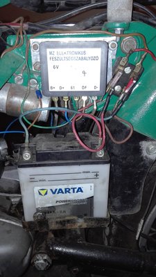

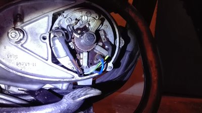

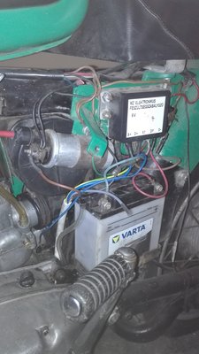

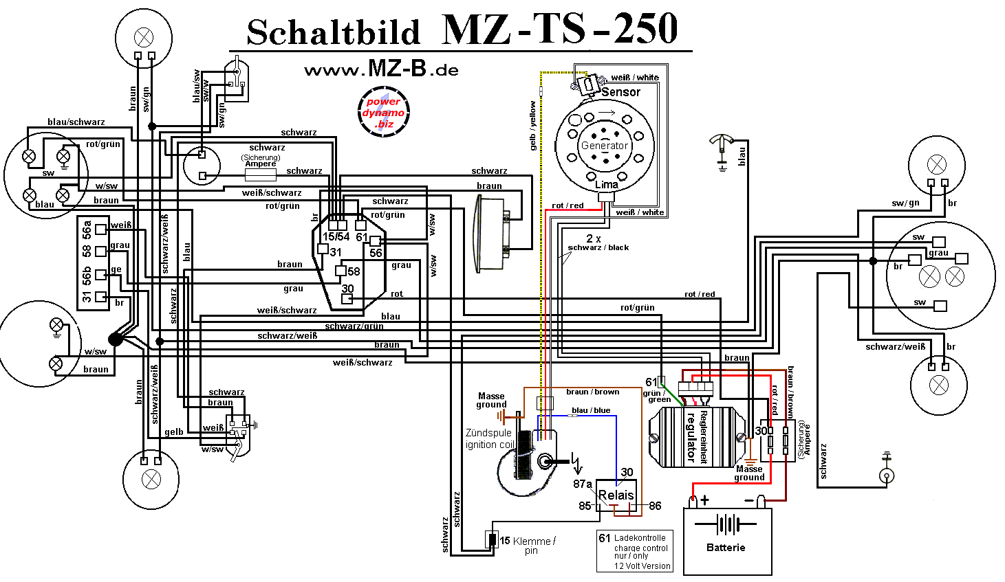

aronpfabian írta: ↑2018.03.23. 09:33
Zorka írta: ↑2018.03.23. 09:24
Azért módosította, mert a 6v-os regulátornak nincsen 61-es kivezetése.
http://www.powerdynamo.biz/wiredias/81_negative.jpg
A 12v-nak van.
http://www.powerdynamo.biz/deu/systems/ ... s/71xr.gif
Tehát az általad linkelt egy 6v rendszer 12v jelöléssel. (Ahol ráadásul nincsen visszajelző a fordulatmérőben.)
Ez itt viszont már teljes kavar.
Az a Moser-féle ábra amit mindketten linkeltünk, egy VAPE mágnesgyújtásra (dinamó teljes leszerelése és más beépítése) való átépítése egy 6V-os MZ-nek. Itt 12V-os állandó mágneses generátor került be. Ez a powerdynamo.biz ábráinak az alkalmazása a gyári rendszerre.
A VAPE R81 egy 6V-os dinamószabályzó, teljesen más tészta mint a mágnesgyújtás. Ez a gyári relés feszültségszabályzó helyére építhető be, a dinamót meghagyva. Ezzel van valódi töltésvisszajelzés és betolóállás is mert a rendszernek az ezeket ellátó része nem módosul. Ha megnézed az ábrát, a D+/61 csatlakozóra van kötve a gyárilag külön elosztón lévő (de elektromos szempontból, dinamós rendszeren, a D+-szal azonos) 61 csatlakozó.
Mindegy is. A powerdinamós ábrákon van egy szövegdoboz. Azt mondja: "ladekontrolle nur 12 volt version". Ami annyit tesz: "A töltésvezérlés csak 12 voltos változat". Ott a 61-es szám után közvetlenül.

Úgy látom a VAPE szabályzó mégis "felkapcsolja" a visszajelzőt (valószínűleg külön, feszültségmérőn alapuló áramkörrel testeli az izzót alaphelyzetben). Ez esetben beköthető. Elnézést, ezt nem tudtam.
Az első ábrád annak egy korábbi változata amit én küldtem (az eredeti oldalon a legfrissebb van - moser-bs.de-ről linkeltem). Valószínűleg azért módosította mert a gyújtáskapcsolóra kötött 61 elvi hiba ezen a rendszeren. A powerdynamo ábrák is azonnal visszajelzőre kötik azt a szálat - a kétgyertyásnál a kapcsolóra írja hogy hagyjad ki és a visszajelzőhöz kapcsolt pozitívat visz a 15/54-ről (hogy indexvisszajelző maradhasson). A moser-féle ábra későbbi változata is ezt követi, a feszmérős részt kihagyva. (ez utóbbi fura, szerintem írok neki, miért törölte le az egész szálat amikor csak a kapcsolónál volt hiba)
aronpfabian írta: ↑2018.03.22. 21:12 A VAPE állandó mágneses, így az öngerjesztés hiányát mutató "töltésvisszajelző" értelmezhetetlen ebben a rendszerben. A 61-est hagyd békén, be se lesz kötve. Szerintem kérd inkább szakember vagy legalább hozzáértő segítséget a kábelezéshez! Távolról küldött, ellenőrizetlen forrásokból felépíteni mindenféle előzetes tapasztalat nélkül elég kockázatos, akár tüzet is okozhat.
Itt egy normális VAPE átalakítási rajz, csatlakozójelölésekkel https://pic.mz-forum.com/harry/MZ/Schal ... 1-vape.pdf (csak még egy távsegítség ;) )
Nem szívesen mondom, de szerintem hibás az ábrád.
http://moser-bs.de/MZ/Schaltpl%E4ne/ts250-1-vape.png
http://www.powerdynamo.biz/deu/systems/ ... ts_250.gif
Még az Ets is így van kötve:
Egyedűl a kétgyertyás 125-150-esnél mondja, hogy szabadon kell hagyni.
http://www.powerdynamo.biz/deu/systems/ ... t_zwei.jpg

kovati88 írta: ↑2018.03.22. 09:34 Sziasztok!
MZ TS 250/1-es motoromra VAPE gyújtás lesz téve, a motor teljesen újra lesz vezetékezve, ehhez szeretném a segítségeteket kérni. Kapcsolási rajzra lenne szükségem, akinek esetleg van használható rajza megköszönném.
Üdvözlettel:
kovati88
Nem írtad hány voltos a Wape-d, hogy lux, vagy standard a motor.
Ez 12v-os kapcsolási vázlat, luxhoz (Wapéval):
http://userpage.fu-berlin.de/arndg/klap ... _250_1.png
Szia! 12V-os VAPE lesz rajta, lux. Ez kell!
Nagyon köszönöm a gyors választ!
Üdvözlettel:
kovati88

aronpfabian írta: ↑2018.02.17. 12:24 És mindenképpen csak feltöltött akkuval próbálgasd! Álló motornál és alapjárat közelében az látja el a gyújtást. Az elektronikus szabályzó visszáramgátló diódája (típustól függően) a gyári reléshez képest már kisebb fordulaton be tudja kapcsolni a rendszerbe a dinamót, de berúgásnál ez még semmiképpen nem elég. Főleg hogy a lemerült akku is bezavar ilyenkor (terhelésként működik).
Nekiestem, kicseréltem a vezetéket, igaz, csak 5* 1,5mm volt itthon (sajnos 3-ig dolgoztam, nem volt már nyitva semmi).
Levettem az ellenállást, beraktam az akkut, beállítottam a gyújtást, és elindult. Több, mint fél év állás után második rúgásra. Ennek azért örültem. :)
Csak egy rövid, pár másodperces zúgatást mertem, picit késő van már.
Holnap, ha minden jól megy, felrakom a dobozt, meg egy biztosítékot cserélek (elhiccent véletlenül. :( ) és megyek egy próbát. Majd írok, hogy mi történt, ha nem lesz nagyon hideg, képet is csinálok majd. :)
Ismét nagyon szépen köszönöm a türelmedet, és segítségedet!
További szép estét!
madigergo
MZ-d típusa: TS125(150)
Arra azért figyeltem, hogy mindent az elképzeléseim szerint kössek. :-)
Akkor leveszem majd az ellenállást, illetve cserélek vastagabb vezetékre.
Hú. Itt abban bízok hogy az egyforma színű vezetékeket megcsipogtattad szakadásvizsgálóval, és tényleg az van a másik végén ami kell. Amit leírtál, az jó, úgy kell bekötni.
Ha 2x0.75mm2 vezetéket használtál, az túl kicsi, az ellenállása visszafogja a dinamó amúgy sem túl nagy teljesítményét. Ennek köze lehet az akku lemerüléséhez is. Legalább 1.5mm2 kell a dinamó és a szabályzó, az akku és a szabályzó, az akku és a test, valamint a közös (akku+/51) pozitív és a gyújtáskapcsoló közé.
Elektronikus feszültségszabályzó esetén a szabályzóellenállást szereld le! http://mz.info.tm/wiki/doku.php?id=vill ... szabalyzok

aronpfabian írta: ↑2018.02.17. 01:27
madigergo írta: ↑2018.02.16. 18:57 Sziasztok!
Kb egy év után, ismét itt vagyok, sajnos megint kérdéssel..
Ts125 (150) Müller Szabolcs féle gyújtást levettem, gondoltam majd visszateszem a gyári, megszakítóst.
Meg is történt, de mégsem jó.
Ahogy kötöttem: (nem egyértelmű számomra, hogy hogyan is kéne.)
Állórész, test ____ motor test.
Szénkefe _____ Fesz.szab. D+
Szénkefe után ellenállás _____ Fesz.szab. DF
Megszakító, kondenzátor _____ Trafó 1
Idáig legalább rendben van?
Ha igen, akkor elkezdek majd még próbálkozni, hátha rájövök a hiba okára...
Merült akkunak lehet köze ehhez?
A segítségeteket előre is köszönöm!
Képet szeretnék a bekötésről. A lemerült akkunak van köze hozzá. A dinamó egy dolog hogy terhelés nélkül öngerjedő, de ehhez el kell érnie egy bizonyos fordulatszámot (bekő tóni). És ezt is csak a speciális, trafót közvetlenül szénkefével összekötő betolóállásban (gyújtáskapcsolón a jobb szélső) tudod a motor elindítására használni, normál állásban a visszáramkapcsoló nemnagyon fog összezárni a maradék mágnesességből összeszenvedett áramtól, nem lesz szikra akku nélkül/lemerült akkuval.
Itt van két kép, remélem segit, bar a szinek nem igazan stimmelnek... az akkut feltettem tölteni.
Köszönöm a segitséget, estefelé ha minden igaz lesz idöm még probalkozni, majd irok, hogy mire jutottam.
