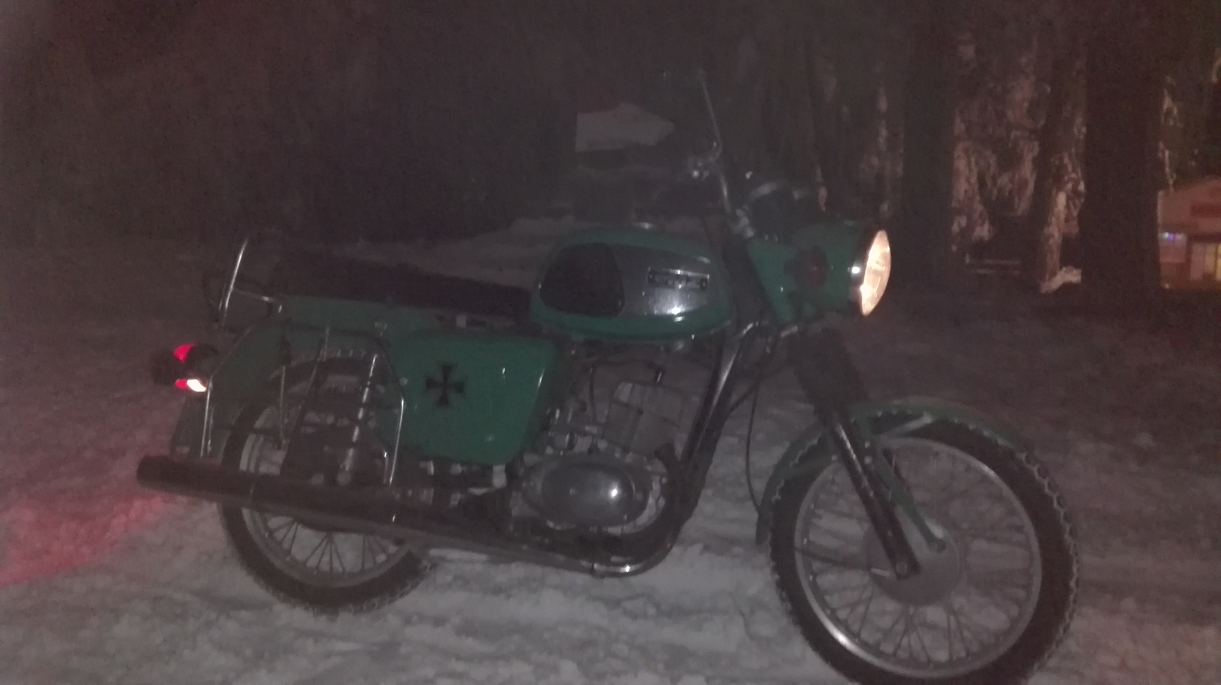

Szert tettem új foncsorra. :-) A gyári ddr helyett kapott egy Wesem foncsort, kicsit különbözik az izzó rögzítés módja, az üveg pedig kijebb áll, de a fényerő növekedés a lényeg!
