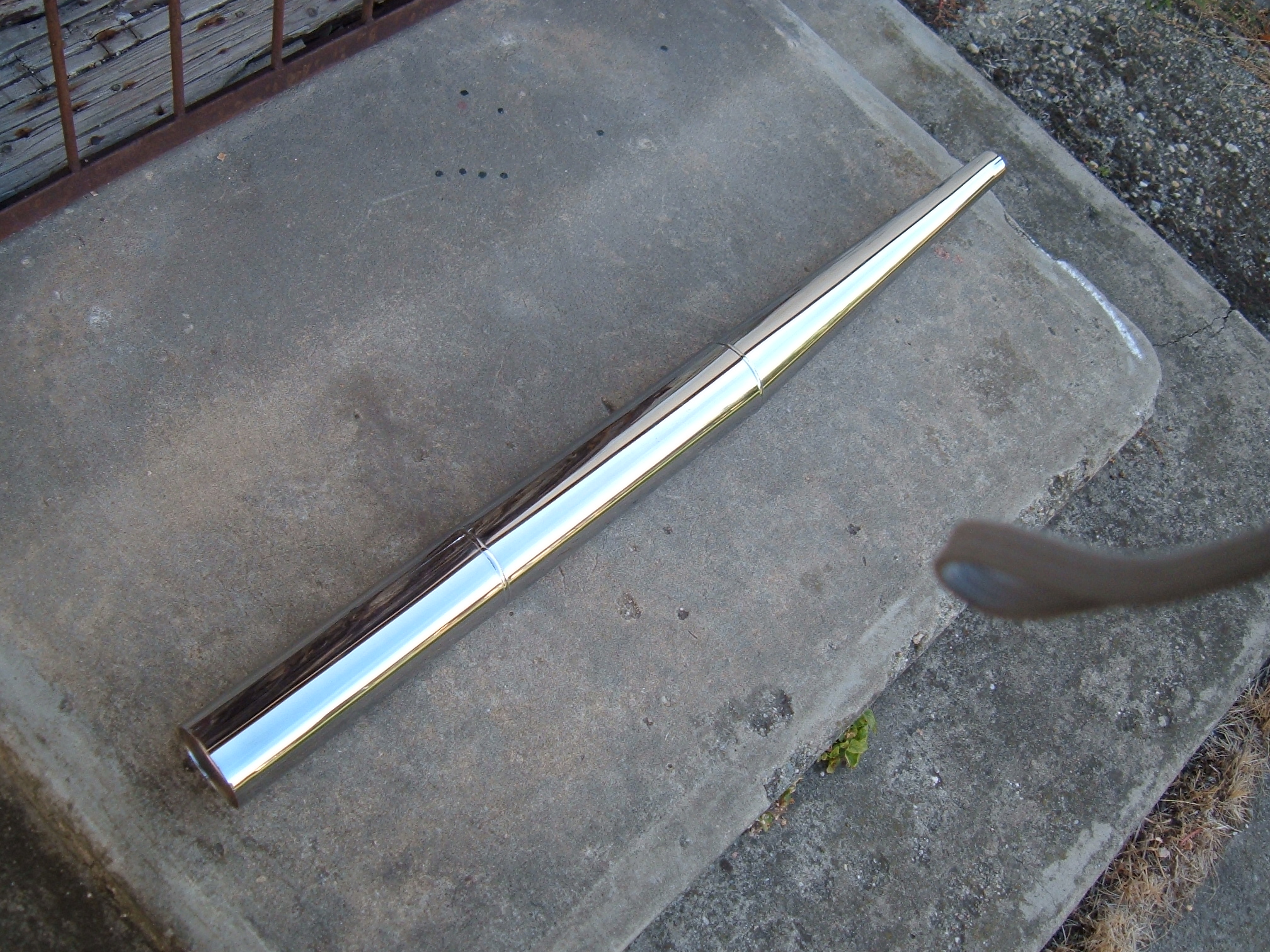

Hallo!
Sok jót hallottam a Bambi féle kipufogóról. Mivel nekem is kell egy új.Lehet valahol még kapni? Vagy valami hasonló?

Re: Kipufogó
Köszönöm! Megvettem a Bambi 3-at, mert a gyári minőségű is ugyanolyan méretekkel rendelkezik. Eddigiek alapján "detonálás" terén van javulás és a hangja is jobban tetszik. De nem olyan pöfögős, mint a jó kokszos, horpadt gyári kipufogóval

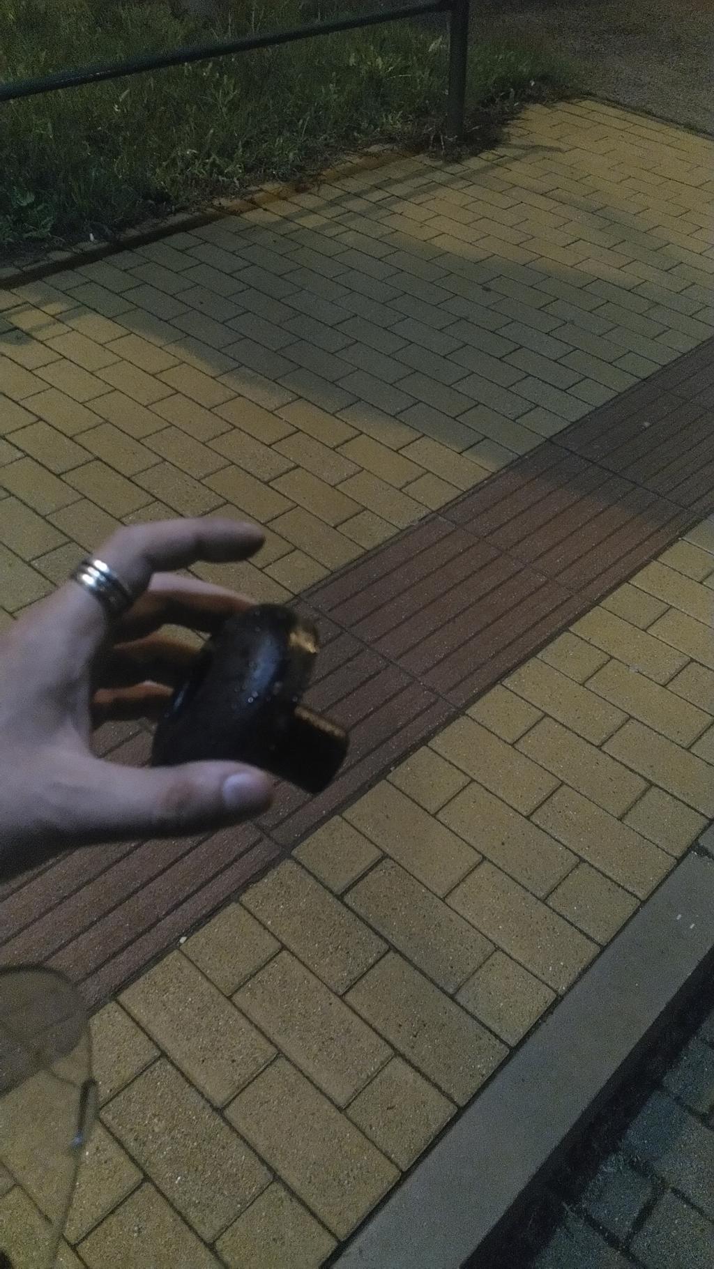

Egy gyujtashiba miatt egy nagyobb robbanas alkalmaval lerepult a kipufogom vege. Ekkor meg megtalaltam es visszatettem. Sajnos kesobb ez megismetlodott, de ekkor ugy elszallt, hogy mar nem talaltam meg. Lenne valami otletetek, hogyan potolhatnam? Szeretnem ezt a kipufogot megmenteni, mert ez gyari, alig par ezer km van benne. Elore is koszi a tippeket!
Re: Kipufogó
Nem pattog le a króm a dobról, csak elszíneződik. Próbáltuk utána polírozni, de a megoldás újrakrómozás lett!

Matthej01 írta:Én most vettem Zudori klubtárstól gyári kis etz kipufogót. Kicsit letisztogattam a tuti króm tisztítómmal és egész csini lett. Ajánlani tudom mindenkinek nekem sokkal jobb lett tőle a motor. Csendesebb, jobban reagál a gázra és végre van normális alapjárat. Igen ez a reklám helye volt!!!!! De tényleg jobb mint ez a sok utángyártott hányadék
Nagyon örülök, hogy jó lett! Legyen benne sok örömöd!
