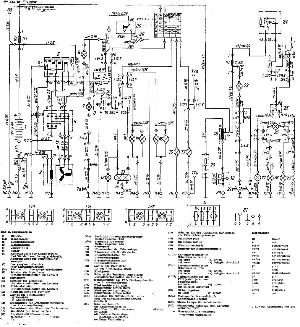

Szia! Köszi! Közben találtam egy ETZ-251-es kapcsolási rajzot ami nagyon hajaz az én mocim elektronikájára. Elképzelhető, hogy az utolsó 250-esek elektronikája megegyezik az 251-el?
Valaki az előző tulajok közül kicsit szétgányolta gyújtás elektronikát. Ez csak egy sima Darlingtonos áramkör, semmi extra. Szeretném valahogy visszaállítani a dobozának az eredeti kinézetét és az eredeti helyén rögzíteni. Van valakinek fotója arról, hogyan kéne kinéznie a doboznak, és hova, hogyan lett rögzítve?

Uraim, keresek valamilyen normális felbontású kapcsolási rajzot 89-es ETZ-250-hez. Tudna valaki segíteni? Elnézést kérek, ha ez a kérés már korábban is előfordult itt, de hiába keresgéltem, valahogy nem találtam semmit. Előre is köszönöm a segítséget!

Éppen egy 150-es ETZ-t vezetékelek újra, és az indexek illetve a világítás már be van kötve, ki szerettem volna próbálni, javarészt sikerült is, indexek ok, visszajelző a km órában is jó, viszont a fordulatszámmérőben a háttér világítás 0, pedig jól van bekötvey illetve a reflektor visszajelző se jó, pedig a bekötése jó, és nem az izzóval illetve a foglalattal van a baj.
A baj ezután következett, hogy miután ezeket megnéztem mi lehet a baj, utána helyzetjelző/világítás/parkfény állásban azonnal elpattan a biztosíték. Csak gyújtás állásban indeyet müködtetve se pattan el.
Első ránézésre nem testel le sehol, illetve a bekötések is jók, szóval nem tudom hirtelen hol lehet a baj.
Pár dologra tudok gondolni, hogy mégis elkötöttem valahol, de mielőtt piszkáltam volna az órákat előtte semmi baj se volt, reflektor is ment hibátlanul, hosszasan.
Vagy lehet az órák világításai / visszajelzői miatt lehet zárlatos? Mert a fodulatszámmérőben semmi se világít, illetve a km órában is csak az index visszajelző meg az egyik háttérvilágítás jó csak, pedig az izzók meg a foglalatok jók.
Valami tippetek volna?

Hello sràcok!
Àltalànos gyùjtàs elektronikàkhoz èrtő emberekhez szòlnèk elsősorban.
Van egy ilyen kèt hengeres 2t motorom. Megszakìtòs gyùjtàssal. Ezt szeretnèm valamilyen cdi szerű gyùjtàs elektronikàval helyettesìteni, minèl kisebb àtalakìtàssal ès anyagi ràfordìtàssal. Kèt gyùjtò tekercs van kèt megszakìtòval. Ezeket a gyùjtòtekercseket hasznàlnàm. Az aluminium ,,ledkerèkben'' kèt db gyujtò màgnes van, jeladò màgnes nincs. De esetleg fel lehet ragasztani .
Töltő tekercsek nincsenek. Akkumulàtor nèlküli megoldàs kellene.
Mindjàrt teszek fel kèpeket...
