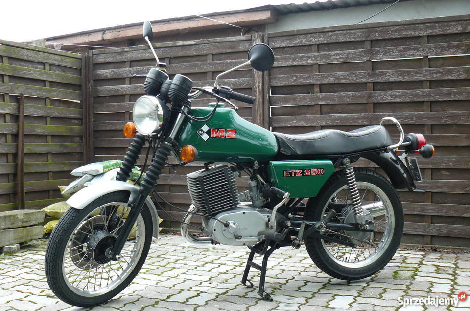

Szép napot,azt szeretném megtudakolni,hogy színváltozás esetén mi a hivatalos eljárás?
Az a helyzet ma vettem egy ETZ-t szép szürke de nekem a sötét zöld jobban bejön,a fényezés nem gond hamar meg van de még átírás előtt érdemes vagy nem? Egyébként még műszaki is lesz addig.
Hátha van aki jártas ebben,előre is köszönöm.

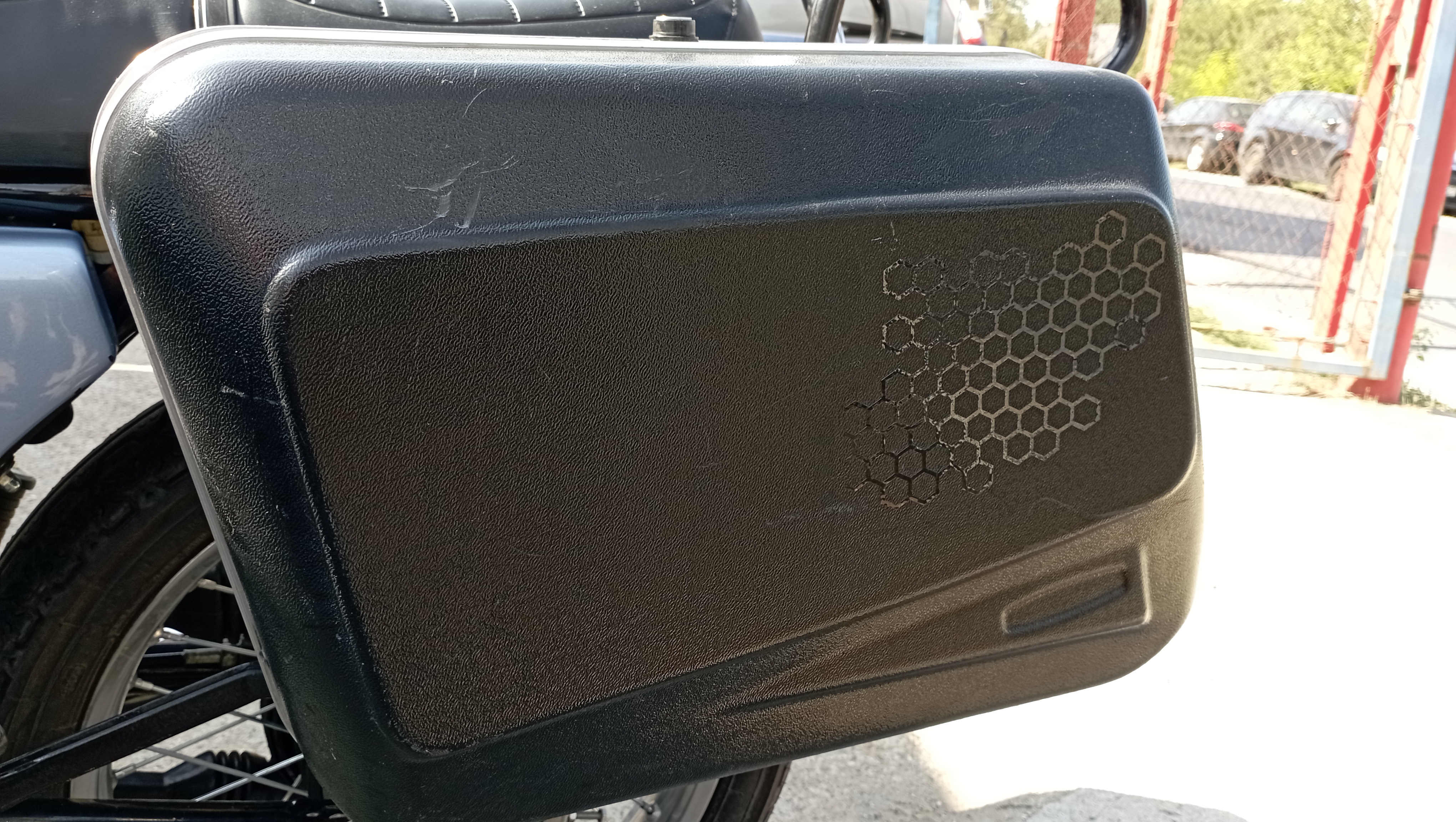

Kicsit butácska kérdéssel fordulok hozzátok...
Nemrég lett meg az etz 250-es motorom,és oldaltáskát szeretnék rá venni de nem tudom melyik jó rá...
Én ezt néztem ki: https://motorosbutik.hu/textil-nyeregta ... -15-l-1352 , de elbizonytalanít a felrakása,és a kép.
Képen egy sport motor látható és a felszerelése úgy működne hogy az ülés alatt tépőzárral... volt már valakinek ilyenje, és jó-e az öreg keleti lányra?

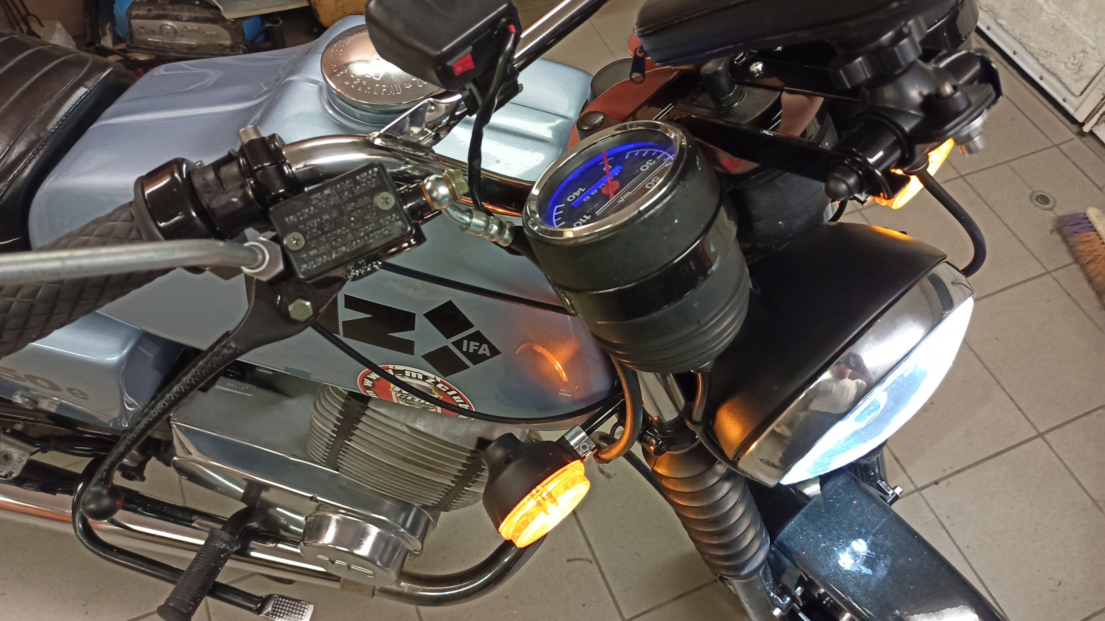

Először is kellemes ünnepeket kívánok mindenkinek!
Másodszor... Ugye itt a tél.... AZ ETZ műszerfal konzolját elkezdtem festegetni, sablonozni és hát eléggé ramaty lett... szó szerint... a piktogrammok eléggé... hagyjuk is.. Van itt valaki aki esetleg tudná fogadni a két ünnepp között és valamikor az újévben (2018) vissza küldené. Persze nem ingyen kérem. Nos?

Re: Optikai tuning, fényezés, polírozás
Valóban nagyon klasszul néznek ki, de azthiszem, marad Zé verziója, én is hasonmód terveztem. Az óratartót, kormánykapcsolókapcsolót, doboztartót szeretném újra festeni. Ennyi cuccal nem házalok vidékre, meg sajna időm sincs rá(munkaidőben én is dolgozom), majd esténként elbabrálok vele. Köszönöm, a hozzászólásokat.
